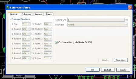

Buongiorno a tutti, sono nuovo di questo forum e volevo chiedere il vostro aiuto in merito ad un problema che sto incontrando in questi giorni..
Dopo aver fatto lo schema di un mio progetto nel quale uso un Atmega2560, lo sbroglio del pcb mi risulta molto difficile a causa del fatto che la funzione autorouter non esegue che il 20/30% del lavoro.
Qualcuno ha qualche consiglio da darmi oppure i file di configurazione da caricare prima di eseguire lo sbroglio??
Grazie a tutti per l'aiuto...

    Ciao,
    Si prega di selezionare una routing grid per il Autorouter
    per adattarsi alle packages in layout.
    Saluti,
    Richard

    Ciao Richard,
    nel autorouter ho caricato il file default.ctl e settato il routing grid a 1 mil ma niente da fare....
    Saluti e grazie image
    Roberto.

    Ciao Roberto,
    potete inviarmi il file brd? Quindi posso provare a trovare la causa....  Email: support@cadsoft.de
    Grazie,
    Richard
