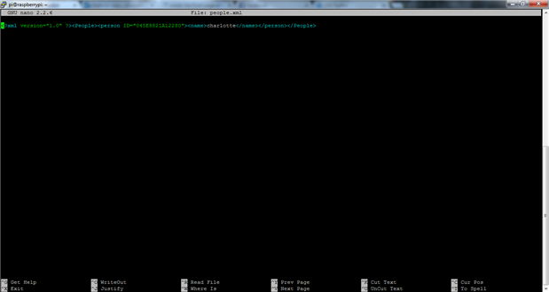

Und wenn Sie Ihren Namen eingeben, sollte es dazu zwei Dateien geben – people.xml:
und pi.xml:
