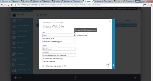

Gehen Sie als Erstes auf die Azure Webseite und klicken Sie ganz unten auf „Free Trial“ (Auf der deutschen Webseite: „Kostenlos testen“). Geben Sie hier Ihre persönlichen Daten ein (wenn Sie kein Microsoft- oder kein Hotmail-/Outlook-E-Mail-Konto besitzen, müssen Sie vorab noch eines erstellen). Klicken Sie nach der Registrierung auf das Portal ganz oben auf der Azure Startseite.
Sobald der Ladevorgang abgeschlossen ist, sollten Sie das hier sehen:
Klicken Sie unten links auf „New“ und wählen Sie anschließend eine der hervorgehobenen Optionen:
Geben Sie alle erforderlichen Informationen ein:
Stellen Sie sicher, dass der Name Ihrer Webseite richtig ist und nicht von anderen Benutzern verwendet wird – da es sich hierbei um einen Shared Hosting-Plan handelt, kann theoretisch jeder Nutzer, der den gleichen Namen wie Sie hat, in Azure auf Ihre Webseite zugreifen ...
Klicken Sie auf den Pfeil unten rechts und geben Sie alle erforderlichen Informationen zur Datenbank ein:
Klicken Sie auf das Häkchen – und schon haben Sie eine neue Webseite und eine Datenbank erstellt, in der Sie alle Informationen speichern können.

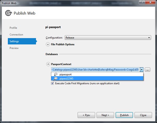

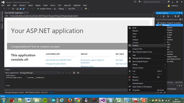

Machen Sie einen Rechtsklick auf das Projekt im Solution-Explorer und wählen Sie „Publish“:
Klicken Sie jetzt auf „Windows Azure Websites“ – hier finden Sie Ihr Webseitenprofil in einer Dropdown-Liste.
So sollten Sie Ihr Profil laden können. Sollte die Dropdown-Liste leer sein, klicken Sie auf „Import“ und geben Sie Ihre Anmeldedaten für Azure ein. Klicken Sie in der nächsten Ansicht auf „Validate Connection“:
Jetzt sollte rechts neben der Schaltfläche ein gelber Haken angezeigt werden.
Klicken Sie nun zweimal auf Weiter.
Anschließend klicken Sie bitte auf „Start Preview“:

Wenn in Ihren Datenbanken nichts angezeigt wird, gehen Sie noch einmal in die Einstellungen und passen Sie diese wie folgt an:
Überprüfen Sie wieder, ob es online funktioniert – und dann sind wir auch schon fertig. Im nächsten Tutorial zeige ich Ihnen, wie wir dieses Projekt mit Python auf dem Pi verbinden.
