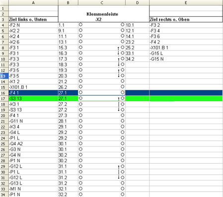

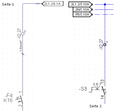

Das funktioniert soweit auch ganz gut image . Doch letzte Woche bemerkte mein Chef, dass mehrere Verbindungen in den selben Klemmenport führen, darauf hin stöberte ich ein wenig und bemerkte jetzt endlich, dass es Probleme durch die Seitenübergreifenden Verbindungen gibt. Dort sind nämlich Verbindungen an denen Mehrere Klemmenports angeschlossen sind. Und so ensteht zum Beispiel der Fehler wie unten im Bild, "-F4 1" ist nicht an "-X.27.1" angeschlossen, doch durch die Seitenübergreifende Verbindung zwischen 27.1 und 27.3 wird etwas vertauscht. (Glaube ich)
Hier nochmal ein Bild dazu :
Es werden Verbindungen angezeigt, die so in dieser Form nicht existieren .
(Die Farben sollen nur verdeutlichen, was ich meinte. Dabei steht Grün für die echte Verbindung )
