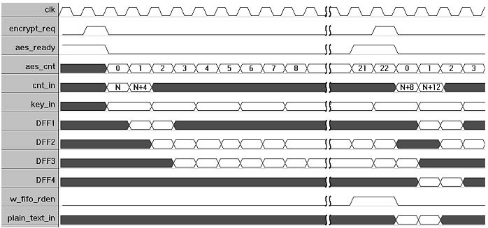

     正确的做法是我们要先对整个设计有一些规划--时时刻刻都要有设计时序的思想。设计时序最重要的是做好方案,这里说的方案绝不是只是摆几个框图在那里。我们在做设计的时候需要做总体设计方案、逻辑详细设计方案。这两种方案包括了很多东西,逻辑总体方案主要是一级模块的划分及接口时序的定义,而逻辑详细方案就是代码的文字及图形描述!
     对于入门者来说,接触的比较多的是逻辑详细设计方案。在这一级别的方案中,我们是要求的是至少要做到模块内部所有关键信号的时序都要先设计好,这里讲的设计时序主要就是画波形图,在一个操作周期内每个信号在每一个时钟周期该是什么样子就画成什么样子。附图(时序图)是我曾设计的一个模块的主要信号时序:aes_cnt信号控制着w_fifo_rden、aes_ready等信号,是该模块的关键信号,通过将它们之间的时序关系通过时序图反应出来,写代码时就可以做到胸有成竹,减少出现逻辑混乱的情况。
     听起来似乎很简单,但是执行起来却不容易,因为画波形图是一件很烦锁的事(有一次一个模块因为操作比较多我画了8张时序图)。但是请相信我,如果不这样做,因为时序关系没有处理好引起设计多次迭代所花的时间远多于画波形图的时间。
     时序设计好之后,模块内部各个信号之间的关系就理得差不多了,之后就是将它翻译成代码了,这个过程以体力劳动为主,我就不多说了。
     补充一下,画波形图推荐用TimingDesigner这个软件,如果有更好的,请告诉我,我也不喜欢TimingDesigner。
