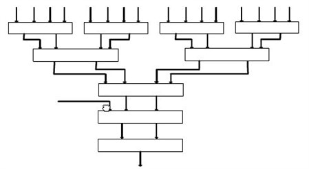

3.1  4-2压缩器
        4-2压缩器使用2个CSA(Carry-save Adders保留进位加法器),将5个数据(4个实际数据和一个进位)相加产生3个数(Sun, Carry和Cout)。4-2压缩器结构图如图1所示【4】。
图1 由2个CSA构成的4-2压缩器
        4-2压缩器是进行部分积压缩最常用到的部件,与全加器相比,具有电路简单、连线规则的优点.传统4-2压缩器输入与输出的逻辑关系表达式[8]为:
表达式中:In1~In4为部分积输入信号;Cin为邻近压缩器进位输入;Sum为伪和;Carry和Cout为进位输出,其权值相同。由图及表达式知,输出进位与输入进位式相互独立的,即输出并不由输入产生,这样就能保证部分积同时且独立地相加。4-2压缩器对部分积进行压缩的图如图2【5】所示:
图2  4-2压缩器组结构图

3.2    4-2和5-2混合压缩器
4-2压缩器在很大程度上减少了部分积的求和速度,但是它有一个缺点是Sum(伪和信号)比Carry(进位信号)的产生速度慢,因此,进位信号必须等待伪和信号的产生,这样又造成了压缩速度的降低和功耗的增加.可以用异或门和2-1数据选择器对电路进行变换【6】,这种结构能同时产生伪和信号和进位信号,并且关键路径的延迟也只有全加器的1.5倍【8】。为进一步压缩部分积的求和级数,加快压缩速度,本文同时采用了4-2压缩器和5-2压缩器混合逻辑设计。5-2压缩器的结构图如图3【7】所示,
5-2压缩器有7个输入In1~In5(权值相同),3个进位输出(权值相同)和一个伪和(权值比进位输出低一位),这种结构的压缩器结构规整,且仅有6个异或门的延迟。文献[8]中给出了5-2压缩器的输入与输出的逻辑关系表达式。整个压缩器结构图如图4所示:
图4  本文采用的整个压缩器结构
