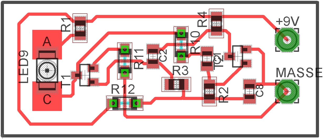

Hallo am Sonntag,
bei einem einseitigen SMD-Board möchte ich gerne Null-Ohm Widerstände als Leiterbahnbrücke / Kreuzung verwenden.
Wie kann man den 0-Ohm Widerstand beim routen wie eine Leiterbahn einbinden? In welcher Lib gibts den 0-Ohm Wid schon?
Anderer Trick? Ich möchte nicht mit vias arbeiten, die als SMD-Pad ausgebildet werden und bei denen der bottom-layer ignoriert wird.
Freue mich auf die Antworten.
Grüße
Reinhold

    0 e14 Contributor over 12 years ago in reply to autodeskguest
    Am 26.02.2014 12:19, schrieb Matthias Dingeldein:
    vom SIGNAL her schon, aber moeglicherweise hat der Schaltplanersteller die
    Bauteile, die an einem NET haengen, nach irgendwelchen Kriterien sortiert,
    und das kann der Brueckenplacer erstmal nicht wissen
    Braucht er auch nicht, da es sich ja wie gesagt um ein NET (Name)
    handelt, und da ist es egal wo im SCH die "Brücke" platziert ist,
    Hauptsache am NET.
    Da wuerde ich wahrscheinlich zunaechst eine Halbautomatik ausprobieren: Der
    Entwickler plaziert komplizierte (z.B. Mehrfachgatter) und/oder
    unverrueckbare Bauteile an geeigneten Stellen und setzt einen Wert, der den
    Radius bestimmt, in dem der Autorouter/-placer das Bauteil bewegen darf,
    ggfs. noch ein paar Flags, dass das Bauteil gedreht oder auf die Rueckseite
    geschoben werden darf, und wirft dann den Router an. Dieser plaziert die
    uebrigen Bauteile "moeglichst guenstig" (wie auch immer) und routet die
    Leiterbahnen, wobei die zweibeinigen, nicht manuell plazierten Bauteile
    entlang der Leiterbahnen dahin verschoben werden, wo Bruecken gebraucht
    werden. Ist kein entsprechendes Bauteil auf der Leiterbahn vorhanden, wird
    eine Automatik-Bruecke gesetzt.
    Sobald alle Leiterbahnen auf der Platte sind, sagt der Autorouter bescheid,
    dass der Entwickler mal druebergucken kann, und beginnt mit dem Optimieren
    Dann sprechen wir aber nicht mehr von einem AP + AR.
    durch wildes Hin- und Herschieben der Bauteile. So bleiben Laufzeit und
    Ergebnis im Zweifel gleich im Vergleich zum herkoemmlichen Autorouter, aber
    wenn mehr Rechenzeit zur Verfuegung steht, kann moeglicherweise eine
    optimierte Plazierung gefunden werden.
    Oder der Autorouter/-placer faengt mit dem groessten Bauteil an und setzt
    den Rest drumrum, die Schaltung wuerde dann wie ein Kristall wachsen (mit
    Und was ist mit der Platinenkontur?
    Ausnahme der Verschiebung bereits plazierter Elemente) ... ob das in
    endlicher Zeit ein Ergebnis liefert, kann ich nicht abschaetzen.
    Wäre interessant.
    Gruss, Matthias Dingeldein

    0 e14 Contributor over 12 years ago in reply to e14 Contributor
    Am 24.02.2014 14:58, schrieb Reinhold Ruf:
    Danke Herr Zaffran für die Hinweise, aber die Brücken-lbr kann ich nicht
    finden. Auch nicht als Anlage. Zitat: "Anbei ein Beispiel einer
    Brücken-LBR (0 Ohm)"
    Das liegt daran, daß sie nicht das Original unserer NewsGroup benutzen,
    sondern über die Kopie (das Forum von elelemt14), das leider nicht
    sauber synchronisiert ist, und immer wieder Anhänge in beide Richtungen
    nicht überträgt. image  Lesen Sie dazu bitte die Anmerkung unten ***
    So sieht meine Lösung bei einem kleinen Beispiel (astabile Kippstufe)
    aus
    Leider überträgt das Forum von element14 den Anhang nicht auf unsere
    NewsGroup. image siehe ***
    Zudem wäre es besser das Board selbst anzuhängen, da man dann auch
    gleich die DRC- und AR-Parameter sehen kann.
    Die 0-Ohm Wid sind R10 bis R12, die 0-Ohm macht dann ein SMD 1206. Das
    board wird nur mit top-layer und pads gfertigt. Vias und bottom werden
    nicht verwendet. Board ist handroutet. Der AR will nicht immer durch die
    1206 Wid tauchen.
    Sie müssen für den AR die Parameter entsprechend setzen.
    GRID, DRC-Clearance, CLASSen .... dann kann er auch durch
    0805 und kleiner.
    Danke Herr Zaffran für die Hinweise, aber die Brücken-lbr kann ich nicht finden. Auch nicht als Anlage. Zitat: "Anbei ein Beispiel einer Brücken-LBR (0 Ohm)"
    So sieht meine Lösung bei einem kleinen Beispiel (astabile Kippstufe) ausimage
    Die 0-Ohm Wid sind R10 bis R12, die 0-Ohm macht dann ein SMD 1206. Das board wird nur mit top-layer und pads gfertigt. Vias und bottom werden nicht verwendet. Board ist handroutet. Der AR will nicht immer durch die 1206 Wid tauchen.
    Freundliche Grüße
    Reinhold Ruf
